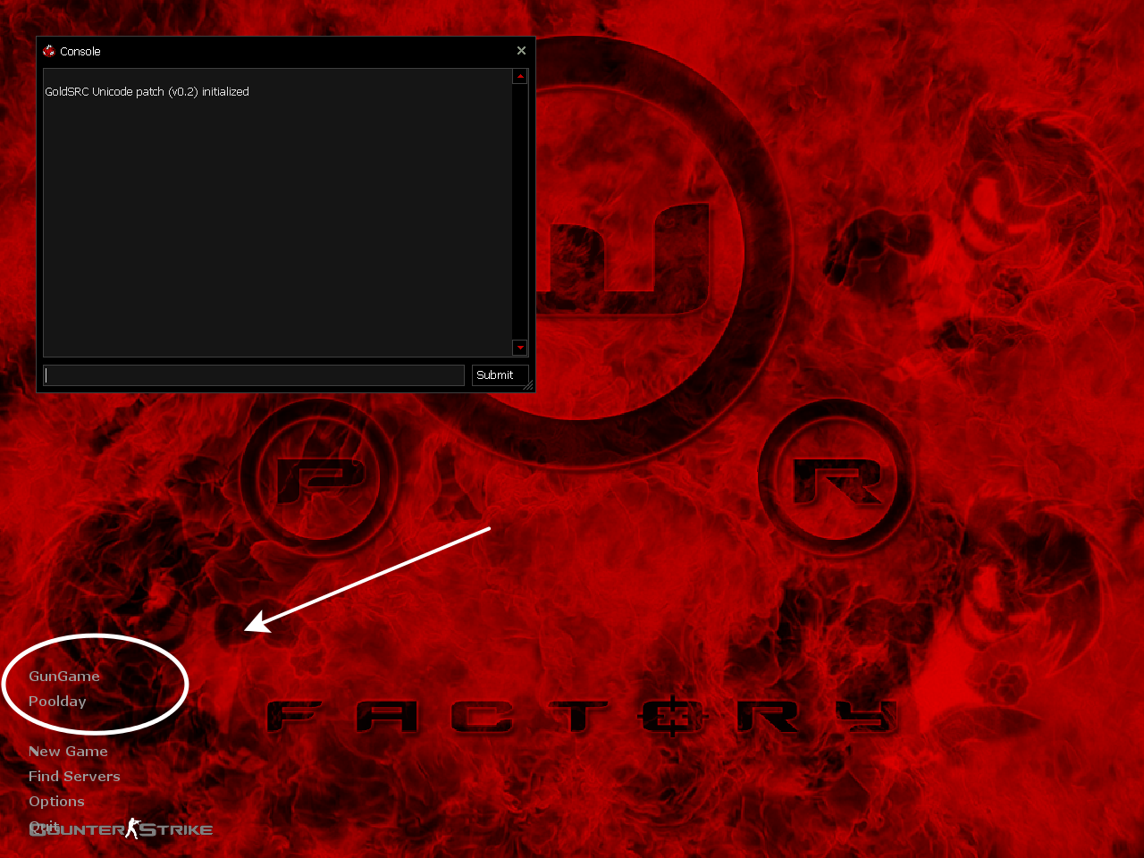

Доброго дня. Я бы прогуглил этот вопрос, но даже не знаю как правильно сформулировать всё это компактно.
Качаю сборку PWR CS 1.6. Ставлю её. Захожу меняю никнейм на свой. Выхожу-захожу - никнейм снова становится дефолтным. Ладно, моих мозгов хватило на то чтобы снять галочку "только чтение" в файле (кажется config), поменять ник и поставить назад. Аминь.
Играю. Понятно что в Контру играть хочется не только на PWR. Захожу на другие серваки, и в какой то момент происходит следующая фигня - Ссылки на PWR сервера в главном меню меняются на ссылки тех паразитов куда я случайно залез. Ладно, обидно, но хрен бы с ним.
Дальше-больше. Во время игры при нажатии на клавишу... ну допустим "V", "9" или "N" а один раз было и "B" контра начинает подключаться к какому-то хрен знает какому серваку.
Ребята, как правильно настроить сборку, или как определять куда можно джойниться, а куда - нет? Как с этой фигнёй бороться и что я делаю не так?
И ещё маленький вопрос. Почему то не могу настроить цвет прицела через команду croshair на любой понравившийся. Не меняет. |
Я так понимаю, что это из-за того, что клиент контры, особенно старый, не имеет почти никакой защиты от команд сервера. Из-за этого в пиратки ставят "протектор", а в последней стимовой контре со всем этим намного лучше, но и там защита обходится на "раз", просто ещё не все знают.
Чаще всего это бывает на румынских серверах и на заражённых румынами серверах.
При этом за протекторы ещё и банят античиты, вроде. Короче говоря, с описанным тобой бороться надо так:
- создать userconfig.cfg и autoexec.cfg
- у всех трёх конфигов поставить галку "для чтения"
- в случае неполадок перезапустить контру
- если надо изменить настройки, шалку временно сними
Со стимовой контрой надо прописать cl_filterstuffcmd 1- добавлено спустя 1 минуту: Как там эти менюшки, которые ты обвёл, настраиваются - не помню. расскажешь - скажу и про них. |

Цитата: Ссылки на PWR сервера в главном меню меняются на ссылки тех паразитов куда я случайно залез.
Ну это легко. Заходишь в папку с кс по адресу cstrike/resource/. Там находишь файл GameMenu.res. Открываешь блокнотом, стираешь то, что тебе не нравится, добавляешь то, что тебе нравится. Чтобы потом это больше не менялось, ставить ту самую галочку "Только чтение."
