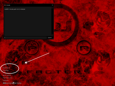

Доброго дня. Я бы прогуглил этот вопрос, но даже не знаю как правильно сформулировать всё это компактно.
Качаю сборку PWR CS 1.6. Ставлю её. Захожу меняю никнейм на свой. Выхожу-захожу - никнейм снова становится дефолтным. Ладно, моих мозгов хватило на то чтобы снять галочку "только чтение" в файле (кажется config), поменять ник и поставить назад. Аминь.
Играю. Понятно что в Контру играть хочется не только на PWR. Захожу на другие серваки, и в какой то момент происходит следующая фигня - Ссылки на PWR сервера в главном меню меняются на ссылки тех паразитов куда я случайно залез. Ладно, обидно, но хрен бы с ним.
Дальше-больше. Во время игры при нажатии на клавишу... ну допустим "V", "9" или "N" а один раз было и "B" контра начинает подключаться к какому-то хрен знает какому серваку.
Ребята, как правильно настроить сборку, или как определять куда можно джойниться, а куда - нет? Как с этой фигнёй бороться и что я делаю не так?
Я так понимаю, что это из-за того, что клиент контры, особенно старый, не имеет почти никакой защиты от команд сервера. Из-за этого в пиратки ставят "протектор", а в последней стимовой контре со всем этим намного лучше, но и там защита обходится на "раз", просто ещё не все знают.
Чаще всего это бывает на румынских серверах и на заражённых румынами серверах.
При этом за протекторы ещё и банят античиты, вроде. Короче говоря, с описанным тобой бороться надо так:
- создать userconfig.cfg и autoexec.cfg
- у всех трёх конфигов поставить галку "для чтения"
- в случае неполадок перезапустить контру
- если надо изменить настройки, шалку временно сними
Со стимовой контрой надо прописать cl_filterstuffcmd 1
    - добавлено спустя 1 минуту:
Как там эти менюшки, которые ты обвёл, настраиваются - не помню. расскажешь - скажу и про них.

Начиная с Win7 всё описанное тобой бессмысленно. Есть папка C:\Users\%USERNAME%\AppData\Local\VirtualStore. Так вот помещенные туда файлы автоматически подменяют файлы с основного диска, то есть если положить туда вот такой файл C:\Users\%USERNAME%\AppData\Local\VirtualStore\Program Files (x86)\CS 1.6 Non Steam\cstrike\config.cfg, то при работе контры он заменит собой файл C:\Program Files (x86)\CS 1.6 Non Steam\cstrike\config.cfg

Приветствую. Эта сборка, вообще, вещь спорная, т.к. тот, кто её клепал, нас покинул. Тебе стоило купить за 24 рубля на недавней распродаже стим-клиент. Но уже поздно.
У тебя хоть это сработало. У меня обратно защита встала, что мне уже лень ковыряться в этом. Но ведь можно ещё создать персональный кфг и постоянно его активировать.
Ну это легко. Заходишь в папку с кс по адресу cstrike/resource/. Там находишь файл GameMenu.res. Открываешь блокнотом, стираешь то, что тебе не нравится, добавляешь то, что тебе нравится. Чтобы потом это больше не менялось, ставить ту самую галочку "Только чтение."
Это бинды от паразитных сервов. Создаёшь свой конфиг с началом unbind all, ставишь защиту от записи, каждый раз активируешь его.
Ну это сложно. Каждый сервер обычно проверяется личным опытом. Но ты можешь обращать внимание на название. У приличных сервов приличное название. Например, говно будет называться типа "УЛЬТРА МЕГА ПРО СИСЬКИ )))))))))))". Нормальный сервер будет иметь внятное название типа "Под градусом".
Почему то не могу настроить цвет прицела через команду croshair на любой понравившийся. Не меняет.
cl_crosshair_color?
